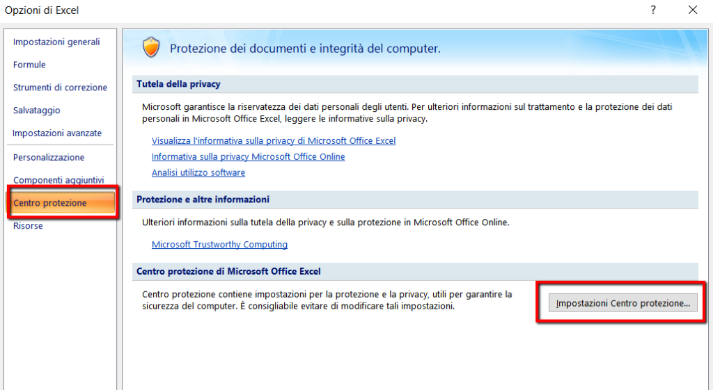

  1. Apri Microsoft Excel
  2. Clicca su File -> Opzioni Excel.

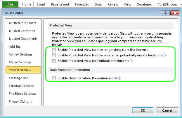

  3. Seleziona Centro Protezione e poi clicca sul pulsante Impostazioni Centro protezione come mostrato nella fig. sotto
  4. Accedi alla scheda Visualizzazione Protetta e qui disattiva tutti i box se sono selezionati
  5. Riavvia Microsoft Excel e prova nuovamente ad aprire quei file excel che non si aprivano.

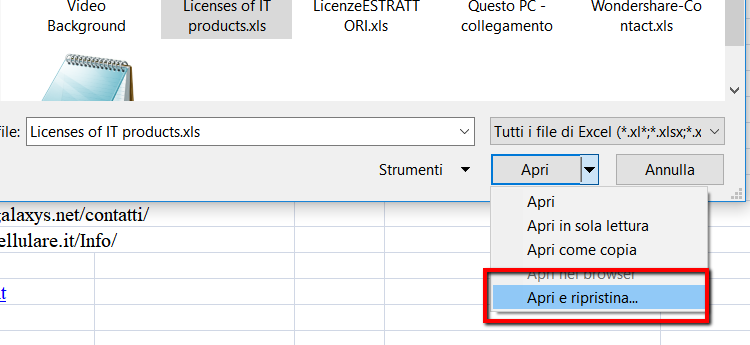

Passo 1: Apri una nuova cartella di lavoro in Excel.
Passo 2: Clicca in alto su File > Apri, e seleziona il file XLS o XLSX che risulta danneggiato
Passo 3: Clicca “Apri e ripristina.” (oppure clicca su “Estrai i Dati” se Excel non riesce ad aprire il file selezionato.)
In questo modo ci sono buone probabilità che Excel riesca a riparare il file danneggiato e ad aprirlo nuovamente. Se non funziona nemmeno questo metodo non ti resta che provare la soluzione sotto descritta.

    Ottimo suggerimento. Chiaro e lineare. Ho risolto il mio problema che si verificava quando scaricavo documenti office da internet o allegati mail direttamente da gmail. Grazie

    Grazie per il supporto! Per quanto mi riguarda, si trattava del caso “1” e la procedura suggerita ha risolto il problema.

      Confermo, risolto… si trattava del caso “1”

    Non riuscivo aprire alcuni file Excel rilasciati dall’editore Apogeo di supporto a ul Manuale per costruire applicazioni con Excel versioni 2016 e 2019 per esercitazioni. L’ho risolto solo grazie alle indicazioni riportate per il Caso 1 “Impossibile aprire file xls dopo aggiornamento di Excel”.
    Tale indicazione mi ha consentito di aprire anche file csv protetti, abilitando la funzione “Data esecution prevention mode”, di cui ho scoperto l’esistenza leggendo le predette indicazioni.
    Diversamente, non sarei riuscito ad aprire i file. Indicazioni in tal senso nel sito di Microsoft non ne ho trovate.
