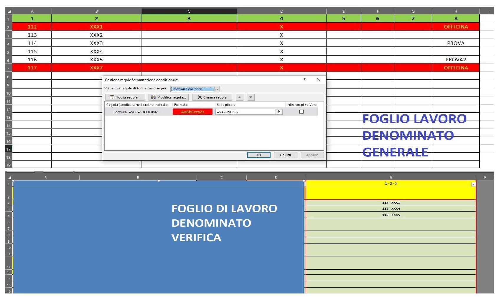

In una cartella di lavoro Excel, ho due fogli di lavoro:
1° foglio, denominato GENERALE. In esso, ho una regola di formattazione condizionale, che colora con fondo rosso e font giallo tutto il rigo adiacente, quando nella colonna “H” c’è la parola “OFFICINA”.
2° foglio, denominato VERIFICA. In esso, nella colonna “E” (da “E3” in giu’) con formula “CONCATENA” ho messo insieme in un’unica cella quello che nel foglio denominato GENERALE era contenuto nelle colonne “1”, “2”, e “3”. Precisando che non tutti i valori contenuti nel foglio denominato GENERALE, sono presenti nel foglio denominato VERIFICA, mi serve però, che quando essi vi sono, se nel foglio denominato GENERALE sono rossi con font giallo, lo debbono diventare pure nel foglio denominato VERIFICA.
Esempio: il valore “112 – XXX1”, presente nel foglio denominato VERIFICA, è anche presente nel foglio denominato GENERALE, e qui, esso ha fondo rosso e font giallo, e dovrà prendere gli stessi colori di cella e font nel foglio denominato VERIFICA.
Stessa cosa, dovrà avvenire per tutti gli altri dati in cui vi è la stessa corrispondenza appena sopra esposta.
