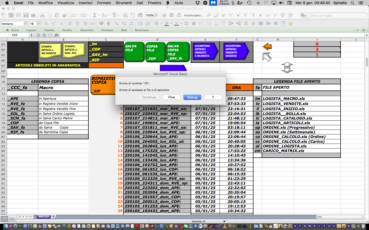

      Buongiorno,
      premesso che ACTIVEX non funziona sotto MAC-OS, e quindi il filessystemobject non è accessibile, l'unico comando disponibile per cancellare una directory sotto MAC-OS è rmDir.
      Bene, lo accetta, ma da errore in esecuzione.
      Ma perché?
      (Allego il messaggio la schermata col messaggio di errore e quella con la macro di prova)

        Ciao, io non posseggo un MAC quindi non posso esserti molto di aiuto. Da una ricerca fatta, potrebbe essere che il problema derivi o dal percorso inesistente (se ricordo bene i percorsi in ambiente MAC-OS sono costruiti in formato simile a /Users/nomeutente/cartella quindi con il carattere "/" al contrario di Windows che utilizza "\"). Altro problema potrebbe essere che il comando RmDir funziona a patto che la cartella specificata nel percorso NON contiene dei file all'interno e per questo motivo genera errore.
        Oltre al comando RmDir hai preso in considerazione anche il comando Kill? Ovvero cancellare prima i file e poi la cartella tramite RmDir.

            ABRAMO48 ha scritto:
            MsgBox PERCORSOX
            Come dice Alex i percorsi sono costruiti con un separatore diverso in Windows rispetto al Mac pero' vogliono comunque un separatore. Non hai mostrato l'esito dell'istruzione che ho quotrato, che sarebbe stato interessante per stabilire se effettivamente sia questo il punto (magari nelle celle che compongono PERCORSOX il separatore c'e' gia' ma non lo sappiamo perche' non si vede dalle immagini allegate).
            Trovo pertinente anche l'osservazione successiva di Alex sul fatto che la cartella deve essere vuota per essere cancellata con rmdir.

              Allora, questo il codice VBA:
              Sub X_RMDIR()
              Dim NOMEDIRW As String
                  Set MM = Workbooks("LOGISTA_MACRO.xls").Worksheets("MACRO")
                  NOMEDIRW = "PROVA"
                  PERCORSOW = MM.Range("A34").Value & MM.Range("F34")
              MsgBox PERCORSOW & NOMEDIRW
              If DIR(PERCORSOW & NOMEDIRW, vbDirectory) = "" Then
                  MsgBox NOMEDIRW & " - IL FOLDER NON ESISTE"
              Else
                  MsgBox NOMEDIRW & " - IL FOLDER ESISTE"
                  RmDir PERCORSOW & NOMEDIRW
              i messaggi sono allegati.

                            Ma la cartella è già vuota ... (e poi MAC-OS non accetta caratteri jolly)
                            Ma sembra che ho trovato la soluzione in un altro modo: usando NAME.
                            Il mio problema era quello di "svuotare" una cartella con le copie dei file della mia procedura (gestione ordine tabacchi, sono 12 file in una cartella + 4 in un'altra).
                            Ogni volta che si entra nella procedura (e in altri momenti il programma salva tutti i file in una directory con data e ora.
                            Directory poi registrate nella schermata di controllo e poi gestite per poter, eventualmente, ripristinare una situazione precedente (come puoi vedere sullo sfondo dei messaggi negli allegati).
                            Bene, occorreva per non accumulare directory su directory, via via che aggiungevo una directory di salvataggio eliminassi ogni volta la più vecchia, o meglio la spostassi da SAVE in una SAVE_OLD.
                            Insomma creavo in SAVE_OLD una directory con lo stesso nome, gli copiavo i file da quella originale, eliminavo i file dall'originale e a questo punto dovevo eliminare l'originale "vuota". ecco perchè usavo rmDir.
                            Tutto questo perchè non trovavo una funzione per muovere una directory ... invece no, NAME fa tutto questo per File e Directory non cambia solo il nome di un file o directory ma li sposta anche secondo il percorso indicato.
                            Rimane il fatto che rmdir non funziona sotto MAC-OS ...
