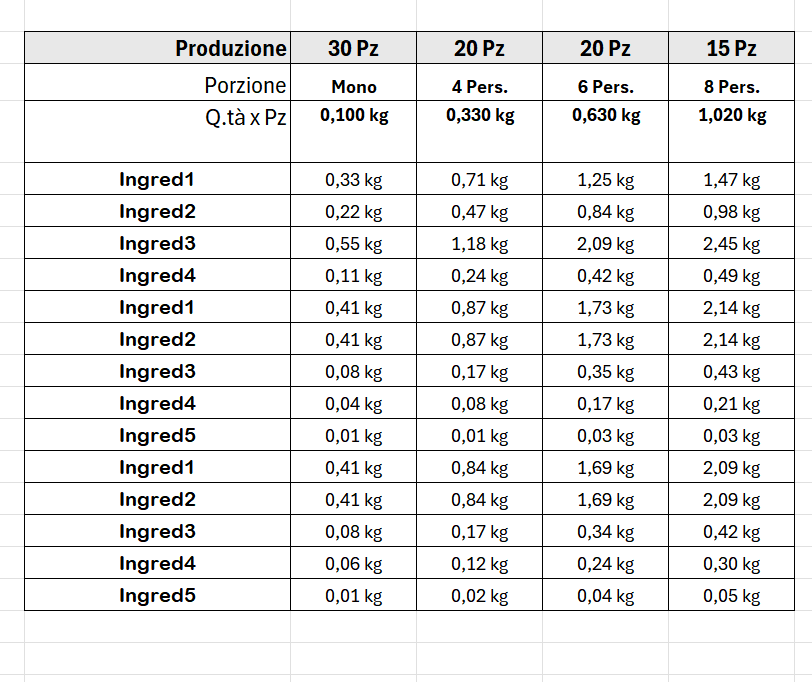

                                  Ciao a tutti,
                                  ho provato , ma per me è fondamentale sapere a quale ricetta corrispondono gli ingredienti. (può metterli anche senza spazi)
                                  perfetto sarebbe :
                                  Ricetta1
                                  Ingrediente1
                                  Ingrediente2
                                  Ricetta2
                                  Ingrediente1
                                  Ingrediente2
                                  grazie mille
                                  #51897 Score: 0 | Risposta
                                    prova questa
                                    =SCEGLI.COL(FILTRO(CREAZIONE!A13:G1000;(CREAZIONE!A13:A1000<>"")*(CREAZIONE!B13:B1000<>"Tot.Prod.");"""");1;SEQUENZA(;4;4))
