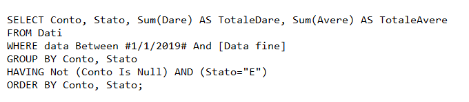

                                    Quindi semplicemente non devo includere il campo "data" nella Select ma lo devo indicare nella condizione Where (nella mia testa c'era il fatto che non potevo mescolare Where e Having ,sbagliando evidentemente).

                                      @vecchio frac
                                      Esatto, perché range di date va inteso come una 'condizione' di filtro, il cui campo (DATA) chiaramente non deve essere visualizzato.
                                      Se si cerca di visualizzarlo il problema lamentato da Luigi si ripresenterà.
                                      Se si confronta il 'report' risultante con il risultato voluto indicato da Lugi, è esattamente uguale.
                                      #17595 Risposta
                                      • Sfida #1
                                        171 pts
                                        Sì, funziona perfettamente e adesso che l'ho imparata vedo di applicarla ad alcuni miei casi particolari 🙂
