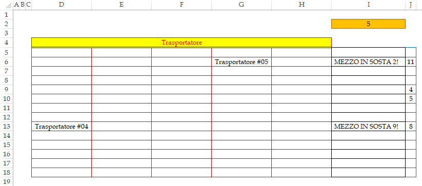

Buona giornata, @tempusfugit;
non vorrei sbagliarmi ma credo che le Formule in Colonna "I", essendo stiche, non generino alcun Evento.
A mio modesto parere il controllo andrebbe esguito sulla Colonna "J"; vedi immagine in allegato.
Se ritieni di poter accettare questa modifica, assieme, affontiamo:
... la routine non effettua un controllo se nella riga è presente una stringa ed inoltre il messaggio mi appare anche nelle righe successive anche se non si è verificato l'evento ...Giuseppe

Allora Lavoriamo sulla colonna "J" range ("J5:J18"), se la singola cella contiene un valore uguale o maggiore di 3 in corrispondenza della colonna "B" mi vede apparire un messaggio. Il controllo é indivuale per ogni riga.
Buon pomeriggio, @tempusfugit;
per ottenere ciò che chiedi ho utilizzato alcune Celle d'appoggio, nei miei test le Celle "C5:C18", questo ti crea problemi?Giuseppe

Il cocetto che ho utilizzato é:
- Non ho utilizzato Celle d'appoggio
- Celle D5:H18 "Bloccate"
- Quando eseguo Doppio Click su una Cella J5:J18, le Celle D:H della Riga relativa vengono "Sbloccate"
- Variando il contenuto di una Cella D:H la Riga viene "Bloccata"Cosa ne pensi?
O meglio, Tu e @patel cosa ne pensate?Giuseppe
