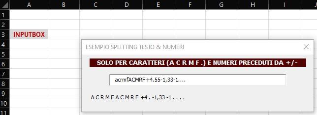

), a scopo dimostrativo ho fatto una piccola macro con una UserForm che si attiva facendo doppio click sulla cella evidenziata in giallo "INPUTBOX".La macro è solo una base per mostrare il risultato finale, non è da intendersi come un "prodotto finito".
Piccolo suggerimento, se si usa l'evento "BeforeDoubleClick" associato alla prima cella della riga del modulo da compilare anzichè "SelectionChange" non è necessario modificare il formato della cella (come suggerito da scossa), il codice(non presente in questo esempio) inserira il valore/testo nel formato corretto.
You must be logged in to view attached files.Ottima "stuzzichino" dsw, penso che l'idea della UF sia vincente.

L'esempio con la UserForm che ho postato serviva solo per far capire meglio come avevo intenzione di utilizzare l'espressione regolare, se piace....piace....se non piace...non piace....
