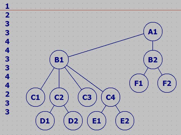

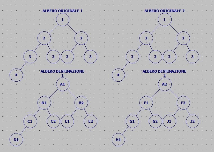

          Grazie per l'attenzione Luca. In sostanza, diciamo che le lettere e i numeri sono dei progressivi. Il primo livello (1) è sempre identificato con la lettera A e seguito da un numero che identifica il progressivo degli oggetti di livello 1. Passando ai livelli a scendere, avrò sempre una lettera ed un numero, progressivi a parità di livello, ma univoci a livello di albero...Meglio che allego un immagine...
          Alberi origine e destinazione
          Spero adesso sia più chiaro....
          #8571 Risposta
          Jotric
            Questa è la rappresentazione dell'albero del primo esempio...
            Albero primo esempio

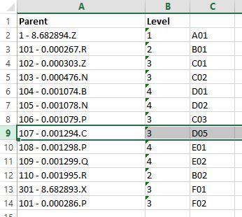

                    Allora ti ho allegato il file xlsx che contiene i dati e il file .bas da associare al file.
                    Dopo l'importazione del file .bas lancia la macro "ScompattaDistinteNuovoFormato" che altro non fa che scorrere i fogli e preparare i livelli "A".Il dato numerico associato al nodo te lo trovi nella colonna B. Dopodiché,  sempre nello stesso file la macro che si chiama "GestioneSubLivello" dove ho iniziato a far qualcosa...C'è un'istruzione " For I = RangeLimitUp To RangeLimitDw" che scrolla il Range fra due livelli A.
                    Vedi se ti può essere utile.
                    #8586 Risposta
                    Jotric
                      Ciao Luca...scusa per le info incomplete. Ti allego il file dati che sto usando ed un file di macro che preparano gli stessi. DOpo aver caricato il file .bas, lancia la macro "ScompattaDistinteNuovoFormato" che prepara le colonne. Nella colonna B ti troverai appunto il numero da legare alla lettera.
                      Sempre nello stesso file c'è la macro "GestioneSubLivello" in cui ho iniziato a far qualcosa. Ti troverai un ciclo che itera fra due livello A " For I = RangeLimitUp To RangeLimitDw".
                      Vedi se può esserti utile.

                                                  Ho risistemato le mie macro per impostare i dati in modo da far girare la macro. Impostando la colonna "B" col livello e lasciando libera la colonna "C", i livelli sono aggiunti correttamente, almeno per quanto riguarda la lettera. Adesso Devo sistemare i numeri che in realtà non sono progressivi ma sono i primi caratteri (quelli preceduti dal "-" ) nella colonna "A". Inoltre ci sono delle lettere che non sono ammesse (ad esempio la "I" e lo "O" come valori iniziali). Avevo pensato un approccio decisamente diverso, lavorando sul range del singolo gruppo, tu @luca hai lavorato sul range interno invece....Complimenti @vecchio frac che dici "sembra incasinato"....mi ci vorranno diversi giorni per capire il meccanismo di "vettore"
