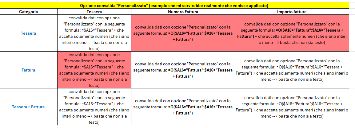

        Scusatemi, ho invertito i termini, mi sono confuso. Sarebbe da sostituire la parola "decimale" con "intero" e quindi quello che voglio è questo:
        Avrei bisogno di mettere più criteri in un unico convalida dati --> es. posso compilare la cella A2 solamente se nella cella A1 viene inserito il testo "Ciao", ma con la limitazione che posso indicare solamente numeri interi. Quindi, se nella cella A1 viene indicato "Ciao", allora nella cella A2 posso indicare qualsiasi numero intero (solo numeri interi); ma se nella cella A1 non viene indicato "Ciao", allora non posso inserire nessun dato, neanche un numero intero. E se viene inserito un numero decimale o qualsiasi altra cosa, dovrebbe dare errore come fa di solito quando viene inserito un dato che non rispecchia anche solo uno dei criteri indicati nella formula del convalida dati.
        Questo è quello che a me servirebbe effettivamente (le celle evidenziato di rosso sono quelle che non si possono applicare in quanto non rispecchiano anche solo uno dei criteri richiesti dalla formula inserita nel convalida dati (opzione "Personalizzato"):
        https://www.excelvba.it/forumexcel/wp-content/uploads/hm_bbpui/51180/8ny2hi68uslaw7w7omjdml5j7sgdm97l.png
        Scusate per l'errore e grazie per la pazienza
