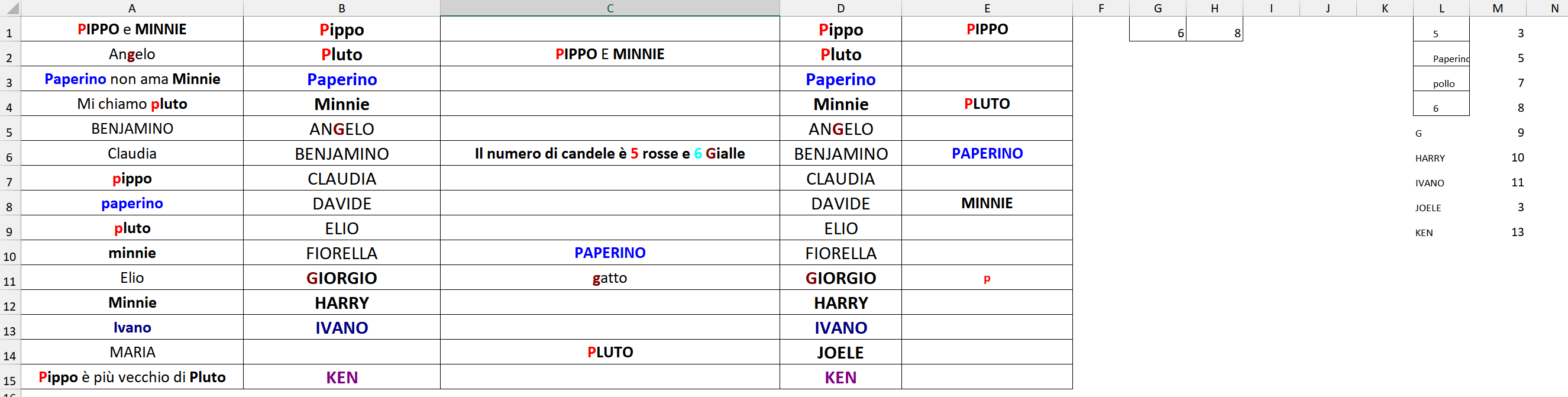

      E' possibile formattare solo alcuni caratteri in una cella che ha una formula senza ricorrere al vba ma solo con excel?
      Riporto un file di esempio.
      Grazie a chi vorrà aiutarmi

                si che si può
                anche se le parole vengono da formule
                in G1 scegliere il carattere o la parola
                la lista colori  viene creata in colonna M
                https://www.dropbox.com/scl/fi/y3e43tlnyl24obtbd1kaj/colora-carattere-da-menu-a-tendina.xlsm?rlkey=daamxgne7noby3t1ca95f8cp1&dl=0
                formulisti 1 - vbaisti 0😂

                  No non è così come dici tu  In C4 devi colorare il numero 5 di Rosso  e il numeoro  6 giallo

                      Ingegnoso davvero ma non sono sicuro che sia del tutto aderente alla richiesta, cioe' colorare parte del risultato di una formula. Nel file che ho scaricato (grazie Gianfranco) in cella A1 ci deve essere una formula che restitiusce "PIPPO e MINNIE" e quindi si vuole che la P della formula valutata cambi colore.

                          Ma non e' questione di macro. Su una cella con valore fisso lo sapevo fare anch'io. Il problema e' intervenire sul risultato di una formula. Qui mi arrendo, non so se scossa ha da tirar fuori dei conigli dal cilindro

                              Toscanaccio
                                Ringrazio tutti per esservi interessati!
                                Comunque anche la soluzione di Gianfranco55 prevede la presenza di vba nel foglio 1
                                Dunque ne deduco che la risposta è NO:
                                senza ricorrere a vba non si può cambiare la formattazione dei caratteri in una cella con formula.
                                Ancora grazie.
