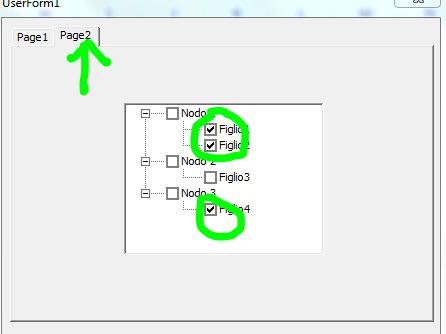

          Adesso provare a fare delle selezioni dentro la treeview e dopodiché andare sulla pagina 1 e subito dopo ritornare alla pagina 2. A quel punto si vedrà che il treeview ha perso tutte le selezioni fatte prima. Vedere gli screenshot sottostanti.
          Qui faccio le selezioni
          Selezioni Treeview

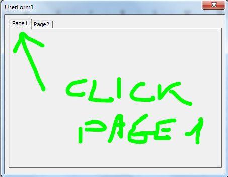

          Qui cambio pagina
          Cambio pagina

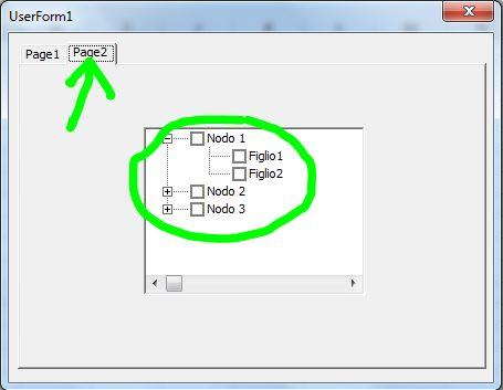

          Qui ritorno a pagina 2 e il controllo senza fare altro ha perso le selezioni
          Selezioni scomparse
