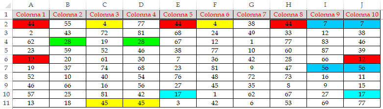

ho 10 colonne e se trovo 2 numeri uguali sulla stessa riga duplicati allora me li colora
non solo di duplicati ce ne possono essere anche 2 di coppie ma è sufficiente copiare
in altra colonna solo un numero per coppia e aggiungo se con formule ma si potrebbe avere qualche riga di codice al posto della formula.
Ma in mancanza andrebbe bene anche con formula.
Grazie e spero mi accontentate

Anche se non è una mia prerogativa mi permetto di consigliare a Giorgioa di aprire una nuova Discussione, magari con un esempio, di ciò che si vuole ottenere; da molto tempo non frequento più Forum di programmazione ma, ai miei tempi, era buona norma non riaprire Discussioni molto datate.Ad ogni buon conto, venendo alla richiesta di Giorgioa, direi che la soluzione potrebbe essere quella di utilizzare l'evento "Worksheet_Change".
Questo consentirebbe di valutare ad ogni nuovo inserimento la possibilità che, sulle 10 Colonne di quella Riga, esistano dei duplicati.
Nel caso in cui si vogliano analizzare più Righe sarebbe opportuno utilizzare un Codice VBA che valuti tutte i Record presenti nel Foglio di lavoro; una volta analizzate tutte le Righe, si delegherà a "Worksheet_Change" l'analisi dei nuovi inserimenti.

A questo proposito allego l'immagine di ciò che si potrebbe ottenere con l'evento "Worksheet_Change".
Voglio dire, ogni volta che viene cambiato un valore in una Riga eventuali duplicati vengono evidenziati con un colore di fondo definito dalla posizione dei duplicati.A disposizione per eventuali ulteriori chiarimenti.
