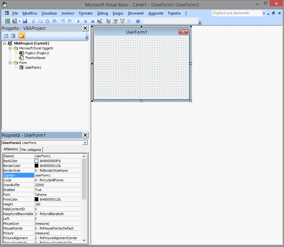

      alla creazione di un user form, il titolo - quello definito nella proprietà Caption del user form stesso - viene visualizzato al centro..
      c'è modo di scegliere un altro tipo di allineamento - per esempio a sinistra ?
      ho googlato un po' sul web ma non ho trovato una proprietà apposita, però ho notato che parecchie immagini di user form propongono appunto il titolo a sinistra, ergo suppongo esista la possibilità
      grazie mille

        Con Excel 2010 il titolo è allineato a sinistra e non trovo il modo di cambiare a meno di inserire degli spazi

            Un'altra ipotesi di soluzione è quella di visualizzare la userform senza barra del titolo (lo si può fare con le API di Windows) e simulare questa con una label dove è possibile centrare la caption.

                Me.Caption = pbWorkbook + " - " + Me.Caption + Space(999)
                dove pbWorkbook è una variabile contenente il nome dell'excel - mi capita spesso di avere diverse versioni dello stesso, quindi preferisco evidenziare di quale si tratti..
                così facendo compaiono dei puntini sulla destra - a significare che in realtà il titolo sarebbe più lungo di qullo mostrato (già.. con 999 spazi.. ) - cui si potrebbe ovviare conteggiando precisamente gli spazi da aggiungere in base alla lunghezza del resto, ma ho notato che quel precisamente è tutt'altro che banale
                la curiosità era sul fatto che esistesse o meno la possibilità di definire l'allineamento del titolo - come esiste per qualsiasi altro oggetto

                  Ho fatto questo ragionamento: la larghezza della UserForm è in punti così come il valore di .Font.Size per i caratteri. Da una semplice divisione ricavo il centro ed il gioco è fatto.
                  Ma non è così semplice. Non mi spiegavo (e non mi spiego ancora) perchè, dai tentativi effettuati, occorre moltiplicare per 1,7 il risultato della divisione.
                  Questa la macro (la larghezza della UserForm è pari alla metà dello schermo)
                  Private Sub UserForm_Initialize()
                  'imposta la grandezza della UserForm
                  Me.Width = Application.Width / 2
                  'assume grandezza Font della UserForm
                  prec = Me.Font.Size
                  'imposta grandezza .Font.Size pari a 8
                  Me.Font.Size = 8
                  'calcola gli spazi necessari
                  spazi = Me.Width / Me.Font.Size * 1.7
                  'riporta grandezza Font al precedente
                  Me.Font.Size = prec
                  'crea stringa vuota
                  For i = 1 To spazi - Len(Me.Caption) / 2
                  vuota = vuota & " "
                  Next i
                  'imposta Caption al centro
                  newCap = vuota & Me.Caption
                  Me.Caption = newCap
