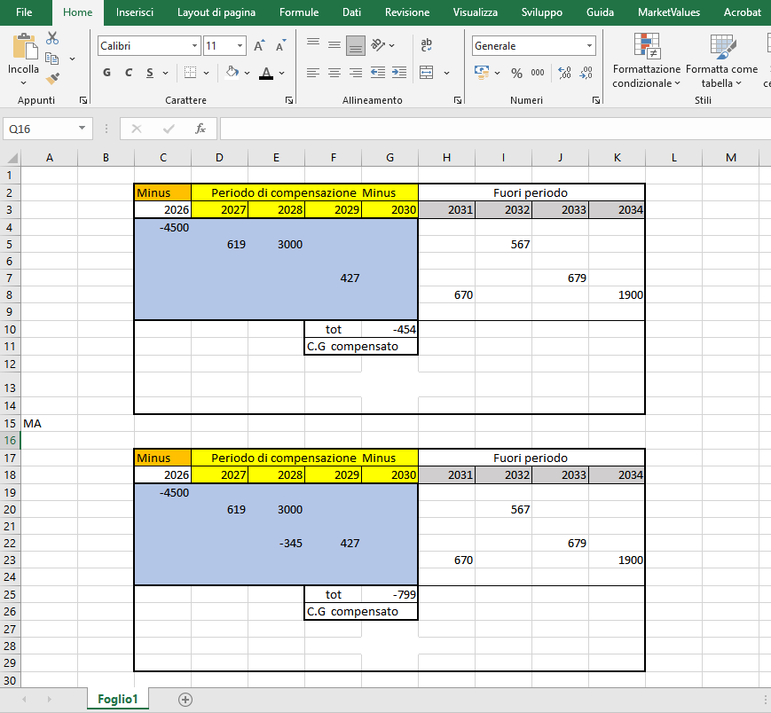

              Altra complicazione : il calcolo di compensazione , riferito al tempo,  deve essere sempre eseguito sui plus SUCCESSIVI , se antecedenti non devono essere calcolati .
              Altra cosa che ho rilevato errata sono le date di StartDate e Enddate  a loro volta da associare al primo titolo con minusvalenza.  P.s Queste le ho corrette  semplicemente con la seguente formuletta :
              =SE($X4<0;$P4;"")
               ovvero riporta la data solo se il valore di imponibile è negativo (minusvalenza)

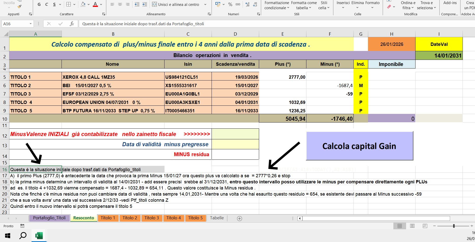

                  Ciao Raffaele , ti dico subito che è cosa assai complicata, ho provato a fare la sintesi qui, ma sono sicuro che ho dimenticato di chiarire qualcosa :
                  Nota : il modello  a cui sto lavorando è limitato a soli 5 titoli ma richiede, per tutti i titoli immessi,  la data di scadenza o di vendita . E’ una sorta di modello previsionale di quello che sarà l’andamento complessivo nella detenzione di quel particolare PTF .

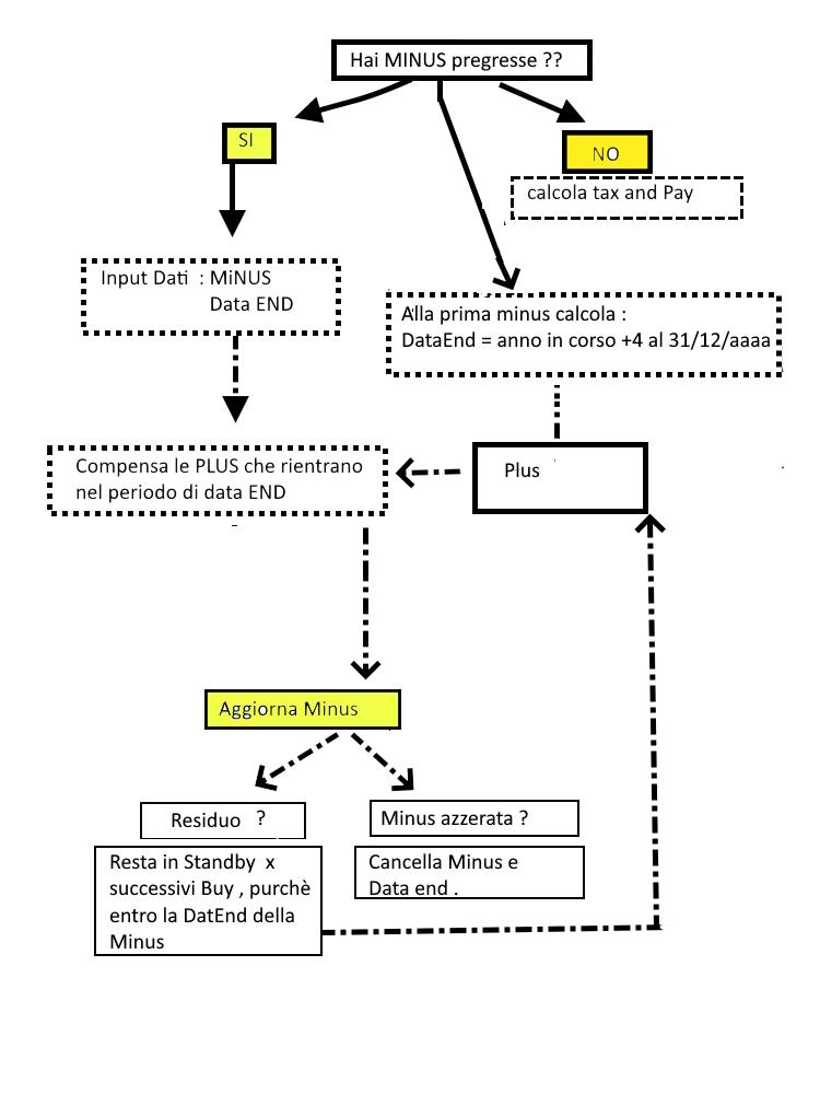

                  Logica della macro di controllo
                  Controllo preliminare
                  1)     Verificare se  esista Minusvalenza pregressa  -xxxx
                  2)     Alla prima vendita/scadenza  verifica se RIENTRA  (sia inferiore) alla data di validità di una minus preesistente o imposta inizialmente
                    Poi per movimenti in Gain
                  1)     Se entro la data compensa con le minus
                  2)     Se minus esaurite o insufficienti il delta residuo della plusvalenza viene conteggiato ( x0,26%) per l’addebito  del capital gain;  aggiornare cella che riporta le minusvalenze residue  .
                  3)     Al di fuori della data di validità  si ha calcolo immediato  (x0,26) e addebito capital gain
                   Per movimenti in Minus
                  Aggiornare cella di riepilogo delle minus e calcolare la data di validità della scadenza/vendita che l’ha generata
                   allego file sul quale ho lavorato tutto il giorno e non ho ancora provato a fondo . Se noti errori o stranezze fai sapere. Grazie

                    Desideri calcolare la cella E10 (totale Plus), prendendo per esempio i numeri in E5:F9 ?
                    Vorresti che i "Plus 2777+299,33" siano dati reali-certi.
                    Il 03/12/2029 ti succede un "Minus -59" e pertanto vuoi detrare sui successivi "Plus - ENTRO 4 ANNI" ???
                    Ex il successivo "Plus 1032,69" dovrebbe essere calcolato 973,69 ???

                              Ciao, Giusto per semplificare le cose ho costruito quella che dovrebbe essere la logica corretta .
                               Ti allego anche mia ultima versione nella quale spulciando tra i moduli trovi anche il calcolo del dataEnd a partire dalla data di scadenza o vendita . Lo trovi in fondo al modulo calcoloRC   , vedi  CalcolaDifferenzaTempo. Sulla base di quest'ultimo dovrò rivedere tutto il resto. Ps. vedi immagine aggiornata.

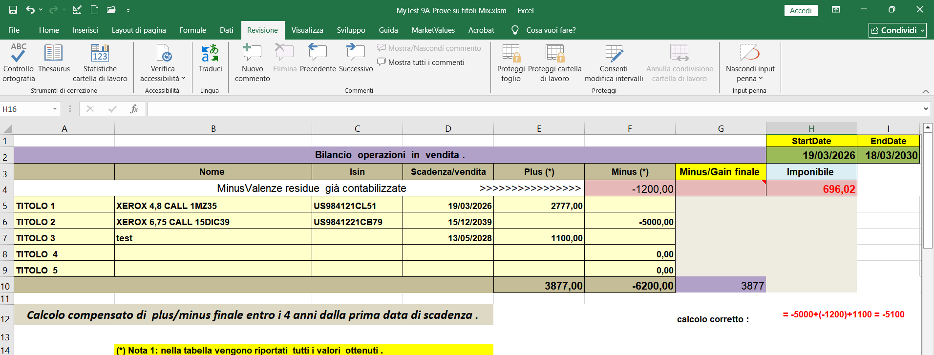

                                    Ciao  Raffaele , chiedo a te quale realizzatore della macro principale alla quale, per completezza,  ho aggiunto un'altra pezzo che interviene prima del tuo calcolo.
                                    Visto che ormai sei un "guru"  anche finanziario,  ti sottopongo il mio tentativo finale, per tuo commento/test. Se vuoi e se hai tempo.
