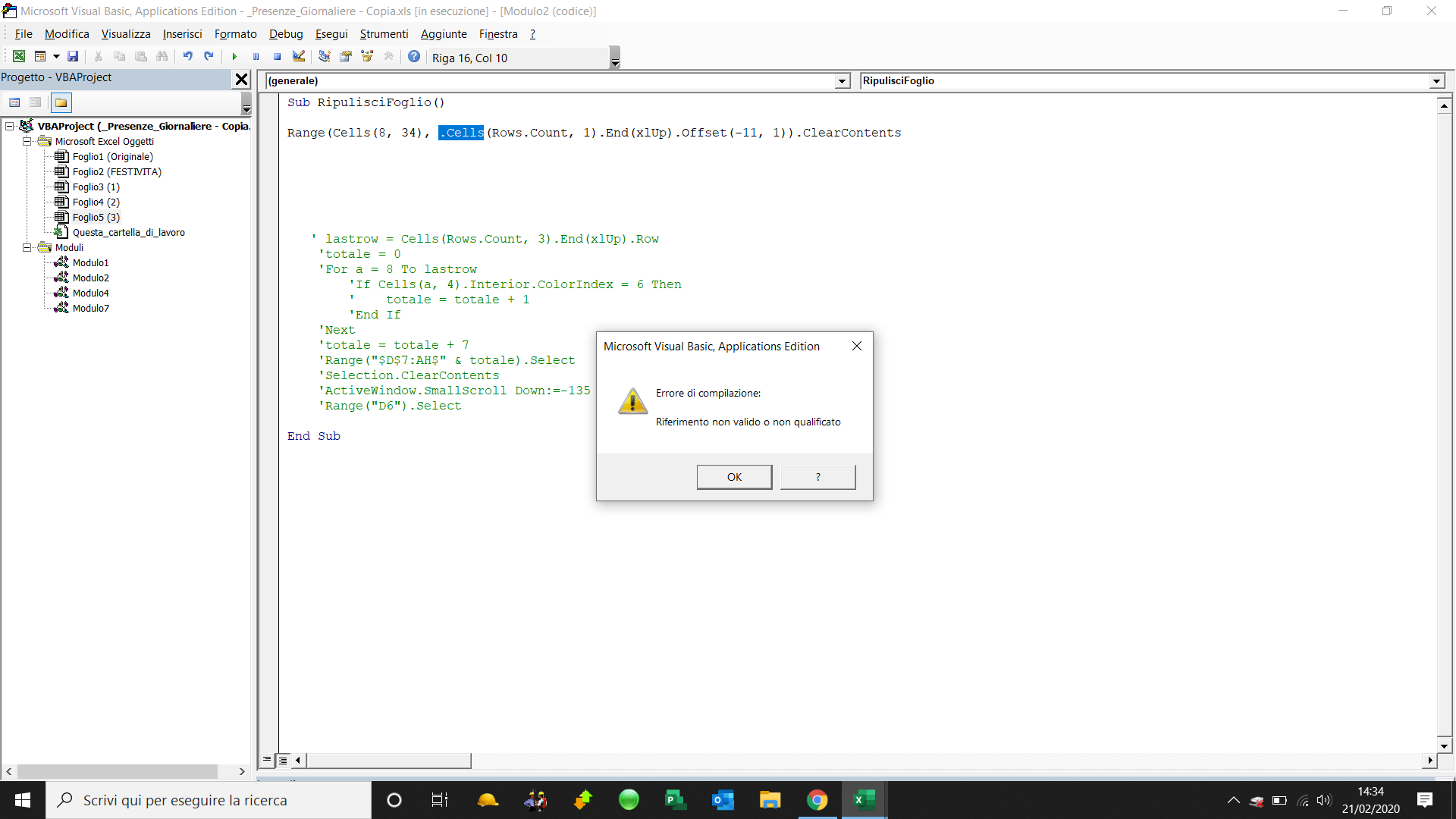

Ciao ho visto ora la tua macro che lavora sul foglio aativo pertanto basta modificare la macro come:
`Sub LucaCanc() Range(Cells(8, 34), Cells(Rows.Count, 1).End(xlUp).Offset(-11, 1)).ClearContents End Sub`Ciao Luca il tuo codice mi va in errore, sbaglio io qualcosa?
potresti formularmi il codice corretto?
grazie
Togli il punto davanti a cells Me lo sono dimenticato nella modifica..
Grazie infinitamente,
funziona tutto perfettamente.
ringrazio tutti per l'aiuto
