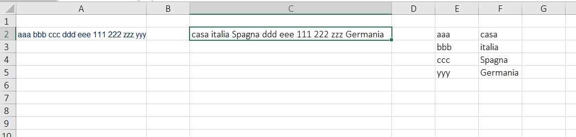

      #44230 Score: 0 | Risposta
        con il vba ci riesci con le formule
        avere una formula c'è una possibilità ma non è cortissima
         =SOSTITUISCI(SOSTITUISCI(SOSTITUISCI(SOSTITUISCI(A2;INDICE($E$2:$E$500;1);INDICE($F$2:$F$500;1));INDICE($E$2:$E$500;2);INDICE($F$2:$F$500;2));INDICE($E$2:$E$500;3);INDICE($F$2:$F$500;3));INDICE($E$2:$E$500;4);INDICE($F$2:$F$500;4))

          #44237 Score: 0 | Risposta
            metti un esempio
            non saprei come ricreare la situazione
            a naso basta aggiungerle alla lista

              #44239 Score: 0 | Risposta
                basta che aggiungi un paio di SOSTITUISCI()
                ma come detto la formula si allunga ed è assurda
                70 paesi 140 indice  +2 sostituisci
                passerei ad altro
