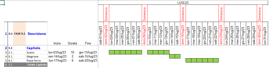

                                      Nel caso si desideri un diagramma di GANT si potrebbe provare con una cosa di questo tipo:
                                      Qui mi fermo e lascio il campo ai Guru.
                                      Giuseppe

                                          Direi che potresti inserire un Foglio di lavoro con "Calendario" e "Festività"; una cosa di questo genere:
                                          A questo punto, nella Cella "I3", cofidando nella magnanimità e tolleranza di gianfranco55, che saluto, ho applicato la formula:
                                          =SE($L3<>"";0;SE($K3>$E$2+$F$2+2;0;SE($K3<$E$2;0;SE($F$2=Calendario!$K3;MAX($I$2:$I2)+1;MAX($I$2:$I2)+1))))
                                          da copiare nelle Celle sottostanti.
                                          Poi, con un "pizzico di VBA" oppure a "manina" "Copia incolla" e "Copia icolla valori" si ottiene il risultato desiderato.
                                          A disposizione.
