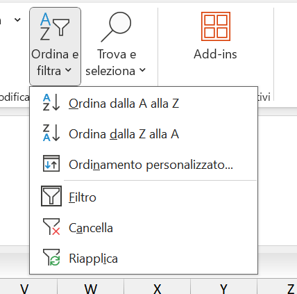

                                          #48235 Score: 0 | Risposta
                                            cosa che con l'elenco devo selezionare tutto ogni volta, intanto indiretto non c'era.
                                            bugia
                                            se nell'intestazione metti FILTRO (..selezioni A4:C4  ordina e filtra...filtro)
                                            fai la stessa cosa con un range
                                            Se prima dici nutella e poi cioccolata non è colpa mia
                                            tu non hai capito una pera di niente
                                            ti ho fatto le formule al buio
                                            te le ho aggiornate alla tabella (che non avevo visto)
                                            ed è la stessa formula pari pari
                                            sei tu che non capisci niente abbia lmeno la creanza di non scrivere menate

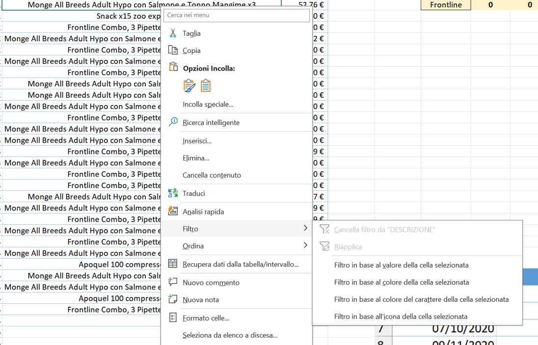

                                              filtro non mi piace,  crea un secondo elenco........ e io l'elenco c'è l'ho già, è la tabella
                                              #48237 Score: 0 | Risposta
                                                ma che cavolo dici ma hai capito di cosa parlo?
                                                #48238 Score: 0 | Risposta
                                                DeletedUser
                                                Bloccato
                                                  13 pts
                                                  si ma con la tabella non devo andare a cercare il filtro nel menu' è già li c'è il cursore su ogni campo.
                                                  #48239 Score: 0 | Risposta
                                                    non non avevi capito visto che parlavi di una seconda tabella creata
                                                    ma non importa usa le tabelle con 100 righe vuote fai come ti piace
                                                    le formule le hai
                                                    chiudi la discussione
                                                    nb
                                                    se noti ho eliminato la tabella dal tuo file
                                                    ho applicato il filtro e cliccando con il destro  su una cella
                                                    guarda cosa compare.........magia
