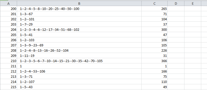

            Allora non ho capito bene però vedi l'immagine

                Ha adesso ho capito era ogni singolo numero da 200 a 1300
                vedendo quello di gianfranco  ho capito bene

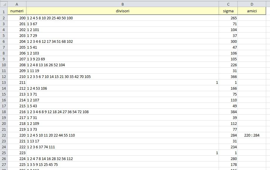

                                          Il codice utilizzato per la tabella al post sopra:

                                            scossa
                                              37 pts
                                              scossa ha scritto:
                                              un po'  troppo semplice così.
                                              Qualora invece avessi capito male io e la tabella dovesse contenere tutti i numeri da 200 a 1300, questa a la nuova versione della sub:
