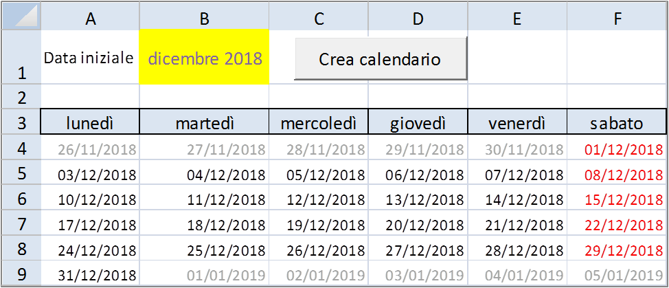

Lo scenario prevede una cella in cui inserire la data desiderata, un pulsante che scatena gli eventi e la zona di output, in cui si posizionerà la tabella contenente le date del mese indicato. La tabella si troverà nel range A3:F9.
Ecco una immagine del prodotto finito:

La partita si gioca sul ciclo settimanale a partire dal primo lunedì prima del 1° del mese indicato, infatti la tabella parte di lunedì. Tutti i giorni anteriori al 1° del mese (quando questo non sia esso stesso un lunedì) vengono colorati di grigio. Lo stesso accade per i giorni del mese dopo l’ultimo del mese, se il mese in questione non termina proprio di domenica.
Il primo lunedì prima del 1° del mese si calcola con una semplice sottrazione tra la data del 1° del mese e il numero del giorno della settimana corrispondente al 1° del mese. Se il 1° del mese è mercoledì, la data iniziale viene anticipata a due giorni prima del 1° del mese, e questi due giorni verranno indicati in grigio.

                Sì, infatti è un calendario mensile. Nel senso che mostra un mese, quello inserito nella cella gialla.
                Con la particolarità che mostra in grigio i giorni che non appartengono al mese scelto (perchè il calendario mostra la settimana dal lunedì alla domenica, e può darsi che il mese scelto non inizi di lunedì e non finisca di domenica), e mostra in rosso i giorni del fine settimana.
