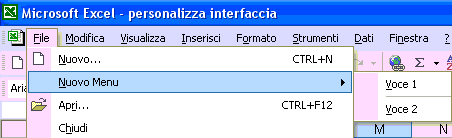

| Adesso proveremo a creare nuovi menù e barre dei comandi. Per fare ciò dichiariamo una nuova istanza dell'oggetto CommandBar ed assegniamola con l'istruzione "Set". L'esempio seguente crea un sottomenù nel menù file della barra dei menù.
Sub InserisciMenu()
Dim ModiMenu As CommandBar
Dim NuovoPopup As CommandBarPopup
Set ModiMenu = Application.CommandBars("File")
With ModiMenu.Controls
Set NuovoPopup = _
.Add(Type:=msoControlPopup, Before:=2)
NuovoPopup.Caption = "&Nuovo Menu"
NuovoPopup.Controls.Add.Caption = "&Voce 1"
NuovoPopup.Controls.Add.Caption = "&Voce 2"
End With
| La routine identifica un nuovo Commandbar di nome "ModiMenu" e gli associa un' istanza del menù "File". Viene inoltre creata una nuova istanza di menù di popup di nome "Nuovopopup" ed assegnato come voce del menù "File" in seconda posizione.
Infine vengono inserite 2 voci al nuovo sottomenù: "Voce 1" e "Voce 2".
Dopo avere lanciato la nostra routine entriamo nel menù "File" di Excel e, se l'elaborazione è andata a buon fine, vedremo il sottomenù in seconda posizione.
