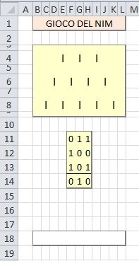

    Tutti, credo, conoscerete il gioco del NIM. Per quei pochi che non dovessero conoscerlo, lo presento con un esempio pratico.
    Su un tavolo si dispongono tre file di stuzzicadenti. Quella inferiore contiene 5 stuzzicadenti, quella centrale 4 e quella superiore 3.
    Due giocatori si alternano nel togliere un numero a piacere di stuzzicadenti da una fila a piacere.
    Chi toglie l'ultimo, ovvero lascia la tavola vuota, VINCE.
    Come vedete il gioco è molto semplice e, pertanto, facilmente analizzabile. Esiste infatti una semplice strategia vincente che permette (nella versione che ho presentato) al giocatore che fa la prima mossa di assicurarsi la vittoria.
    Il tutto è spiegato su Wikipedia: Gioco del NIM
    Ho preparato un file Excel molto semplice in cui c'è solo riprodotto il tavolo da gioco nella posizione iniziale:
    I bastoncini si selezionano come si selezionano normalmente le celle
    e premendo il tasto CANC si tolgono dal tavolo.
    In questa prima fase, lavorando solo lato foglio (no VBA), vi invito ad implementare tramite formule - formattazione condizionale e altro a piacere, un "analizzatore" che descriva, riferita al giocatore che deve muovere, la posizione presente sul tavolo ("puoi vincere!", "sei fregato!").
    Nelle immagini sopra ho nascosto le righe che analizzano la situazione "binaria":
    Senza VBA ovviamente i due giocatori saranno umani; il passo successivo sarà creare, con VBA, il nostro avversario artificiale che eseguirà le mosse vincenti!
    Se vi siete presi la briga di leggere la pagina wiki che ho indicato, avrete certamente capito che per creare un "analizzatore" della posizione sul tavolo bisogna tradurla in binario ed eseguire la somma NIM dei valori (1 o 0) delle singole colonne:
    Se il risultato sono 3 zeri la posizione è "sicura" e qualsiasi mossa la renderà "insicura"; viceversa, se il risultato presenta anche un solo 1 la posizione è "insicura" e può essere resa "sicura" con, almeno, una precisa mossa.
    La prima cosa che ho fatto, per cominciare, è stata quella di assegnare un "nome" alla tavola (celle $C$4:$K$8).
    Poi ho assegnato un nome alle singole righe: stick3 ($E$4:$I$4), stick4 ($D$6:$J$6) e stick5 ($C$8:$K$8).
    Quindi in N4 calcolo il numero di bastoncini presenti in stick3: =MATR.SOMMA.PRODOTTO(--(stick3="|"));
    in N6 calcolo il numero di bastoncini presenti in stick4: =MATR.SOMMA.PRODOTTO(--(stick4="|"));
    ed in N8 calcolo il numero di bastoncini presenti in stick5: =MATR.SOMMA.PRODOTTO(--(stick3="|"))
    Ora si tratta di trasformare questi 3 numeri decimali nei rispettivi numeri binari di 3 bit.
    per N4:
    in F11: =--STRINGA.ESTRAI(DESTRA("000" & DECIMALE.BINARIO($N$4);3);1;1)
    in G11: =--STRINGA.ESTRAI(DESTRA("000" & DECIMALE.BINARIO($N$4);3);2;1)
    in H11: =--STRINGA.ESTRAI(DESTRA("000" & DECIMALE.BINARIO($N$4);3);3;1)
    per N6:
    in F12: =--STRINGA.ESTRAI(DESTRA("000" & DECIMALE.BINARIO($N$6);3);1;1)
    in G12: =--STRINGA.ESTRAI(DESTRA("000" & DECIMALE.BINARIO($N$6);3);2;1)
    in H12: =--STRINGA.ESTRAI(DESTRA("000" & DECIMALE.BINARIO($N$6);3);3;1)
    ed infine per N8:
    in F13: =--STRINGA.ESTRAI(DESTRA("000" & DECIMALE.BINARIO($N$8);3);1;1)
    in G13: =--STRINGA.ESTRAI(DESTRA("000" & DECIMALE.BINARIO($N$8);3);2;1)
    in H13: =--STRINGA.ESTRAI(DESTRA("000" & DECIMALE.BINARIO($N$8);3);3;1)
    Ora non resta che fare la somma NIM delle singole colonne F11:F13, G11:G13 e H11:H13
    in F14: =--VAL.DISPARI(SOMMA(F11:F13))
    in G14: =--VAL.DISPARI(SOMMA(G11:G13))
    in H14: =--VAL.DISPARI(SOMMA(H11:H13))
    Infine, nella cella B18 (celle unite B18:L18, colore sfondo rosso, colore testo bianco, formattazione condizionale: =CONTA.VALORI(tavola)>0 formato: colore nero, sfondo bianco) con la seguente formula, comunico il risultato dell'analisi:
    =SE(CONTA.VALORI(tavola)=0;"HAI VINTO!!";SE(CONTA.VALORI(tavola)=12;"";SE(MAX($F$14:$H$14);"puoi vincere!";"sei fregato!")))
    che viene mostrato solo dopo eseguita la prima mossa.
    Per chiarezza ho usato la colonna di appoggio N, ma ovviamente si può evitarla sostituendo nelle formule in F11..H13 il riferimento a N con la rispettiva formula:
    in F11: =--STRINGA.ESTRAI(DESTRA("000" & DECIMALE.BINARIO(MATR.SOMMA.PRODOTTO(--($E$4:$I$4="|")));3);1;1)
    etc....
    o assegnando a 3 nomi (Riga1, Riga2, Riga3) rispettivamente:
    Riga1 -> riferito a:: =MATR.SOMMA.PRODOTTO(--(stick3="|"))
    Riga2 -> riferito a:: =MATR.SOMMA.PRODOTTO(--(stick4="|"))
    Riga3 -> riferito a:: =MATR.SOMMA.PRODOTTO(--(stick5="|"))
    si può sostutire il riferimento alla colonna N usando detti nomi:
    In F11: =--STRINGA.ESTRAI(DESTRA("000" & DECIMALE.BINARIO(Riga1);3);1;1)
    etc....

    Parte 1 di 3
    Nel post di presentzione abbiamo visto come creare un "analizzatore" della posizione sul tavolo: bisogna tradurla in binario ed eseguire la somma NIM dei valori (1 o 0) delle singole colonne:
    Ora però vogliamo creare un capolavoro: trasformare il nostro computer in un "essere pensante"
    "Il NIM-pensatore"
    capace di vincere implacabilmente se noi dovessimo sbagliare la nostra mossa o se, masochisticamente, cedessimo a lui il privilegio di eseguire la prima mossa!
    Per semplificare la realizzazione del codice ho apportato una modifica al tavolo da gioco: la posizione dei bastoncini è allineata a sinistra
    L'aspetto più interessante di questa versione "intelligente" è che, al contrario della vesione senza VBA, NON ho utilizzato nessun tipo di conversione in binario dei numeri rappresentanti i bastoncini presenti sul tavolo.
    Quindi tutte quelle formule in F11...I13 (=--STRINGA.ESTRAI(DESTRA("000" & DECIMALE.BINARIO(MATR.SOMMA.PRODOTTO(--(stick1="|")));3);1;1)) ed in F14...I14 non servono al nostro "pensatore" per analizzare la posizione.
    Infatti al nostro automa basta una semplice function per analizzare la posizione e stabilire se è "sicura" od "insicura"; una function talmente semplice da stare in una sola istruzione che utilizza un solo "magico" operatore.

    Questa esempio vi ricorda qualcosa vero?
    Ebbene sì, è la posizione iniziale del gioco.
    Poiché il risultato è > 0 la posizione è insicura e, pertanto può essere resa sicura trasformando il 3 in 1:
